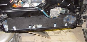

      69,8 КБ
      396

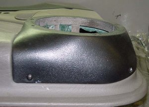

    2. Мастерим подиум из 2-х колец получаем это.
      67 КБ
      382

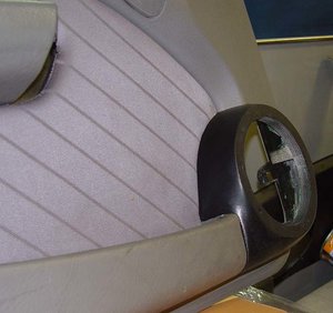

    Также вход пошла нижняя часть от штатной решетки, она внедрена в общий силуэт.
      62,2 КБ
      362

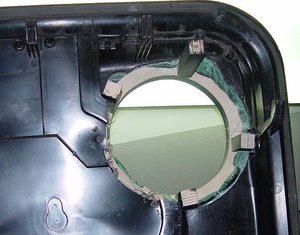

    Вид изнутри. Далее ложим слой шумки на дверь герметизируем щели (дренаж внизу оставляем) одеваем аккуратно все это хозяйство и длинными саморезами через ножки все прикручиваем к 1-ой фанерке, конструкция очень прочная выходит. Все потом легко снимается.
      88,6 КБ
      356
