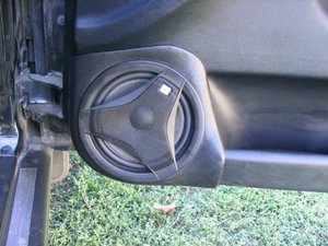

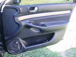

    А фото фото покажи!!!! Динамик итоге у тебя как крепится, к самой двери (металлу)? Или всё жу висит на обшивке? :shock:

    подиум
    Сам элемент подиума изготовлен отдельно, обтянут винилом и вмонтирован в общивку, монолитом с тыльной стороны залит шпаклевкой-стеклом. Получается своего рода бутерброд. труба подиума подходит вплотную к 7-фанере которая крепится на нижнем крае двери и нижней планки рамы стеклоподъемника.
    общивка после крепления дополнительно притягивается к этой панели из 7-фанеры длинными саморезами.
    карман сдвинут в противоположную сторону от подиума.
