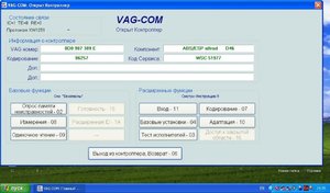

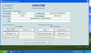

    Ну собственно у меня осталась одна электрика! Реле замкнул, провод вытянул от датчика ЗХ, полярность ДПК поменял... Запускаю ваг ком, в двигателе не хочет у меня запоминать значение 01015, а стоит значение 01016, главное если я ставлю ***14 запоминает, а вот 15 запомнить не хочет, и не важно вводил я логин или нет!
    По блоку АБС тоже беда, не могу войти, логин из шапки темы 07355 не подходит, после его ввода программа начинает переподключаться а потом выводит надпись нет связи с блоком управления! Информацию о номерах блоков приложил в скринах...

    двигатель надо перепрошивать, т.к. эбу у тебя под автомат.
    в абс логин 07555
