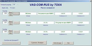

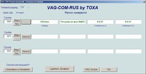

    Сегодня вагнул свой движек, менял ремень с инструментом от LICOTA в конце мая, проехал под 2000 км. На только запущенном движке доходит до -3CF, через несколько минут опускается до 0, иногда отщелкивает до -1CF. Вот так.

    :D все меняется в худшую сторону. И от инструмента это не зависит.

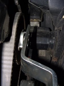

    Ну и напоследок из сегодняшнего: как раз -5cf, фиксатор в колене, планка не становится. :hi: аллес капут
