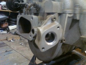

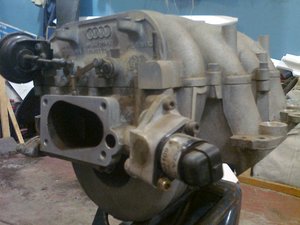

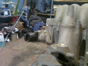

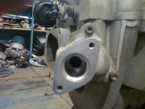

    Фотографии переходника

    Подскажите, кто знает, внешне можно как-то отличить коллектор - от А6 он, или от 100-ки? Собираюсь в Москву ехать на разбор, там покупать, боюсь что подсунут не тот, что нужен.

    Уже же нераз обсуждалось. Плоскость коллектора(ответная часть дросселя), куда притягивается сам дросель, имеет отверстие примерно 20мм(точно не помню), а на 100ки, это отверстие меньше. Вот поэтоиу и получается несоосность отверстий. Бери с собой дроссель, и точно не промахнешся. Внешне отличий больше нет, желательно, чтоб перегородка на 3_х заклепках(которая внижней части коллектора), не разболтана была.

    Этот колектор от A6/C4 а не от A100 С4? А пирихадник для ХХ от чего сделан?
