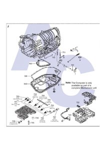

    Подскажите плиз. Q7 2007 год, пробег 85000. Начала пинаться коробка, может ли помочь замена масла? Заехал на диагностику, мастера оценили ремонт в 100 тыс., усомнился в их компетенции, залез курить интернет, так и не разобрался в истене)
    Коды неисправностей со сканера: 09985 (P2701), 06231 (P1857), 05913 (P1719), 01922 (P0782), 09984 (P2700), 09987 (P2703), 02089 (P0829), 01923 (P0783)
    Если есть смысл попробовать заменить масло, то какое лить? WIN: WAUZZZ4L38D016085

    Нет смысла менять масло. Мехатронику пришел конец, клапана-- можно его промыть поставить новые клапана если найдешь
    позиции от 700 до 708
    Твоя коробка и масла "Замена масла в АКПП ZF (Шестиступенчатая автоматическая коробка передач 0AT) ZF" первый пост

    Если сильно пинается то лучше заменить, а то на саму коробку можно попасть фрикционы, муфты.

    Тогда последний вопрос?) Где клапана эти поискать?) На экзисте не получается найти

    у них есть http://center-at.ru/ .... хотя проще к ним мех отправить на ремонт если дело именно в нем .... если не уверен то лучше коробку целиком на ремонт отправить

    В инете поройся может где есть!! Вот здесь есть http://www.zfmaster.ru/
    Но не факт конечно что это все поможет!!
