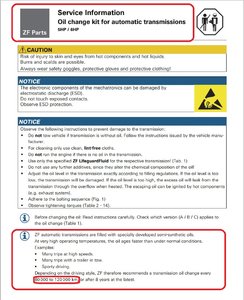

    Все проблемы, которые вы описали происходят в последствие из-за не замененного вовремя масла. Коробка сама по себе, из-за того что ей так захотелось не ломается. Производителю тоже свою точку зрения напишите, что в его коробке масло не меняется? Приложил документ для Вас, где черным по белому написан регламент замены масла :engineer:
      271,8 КБ
      572
