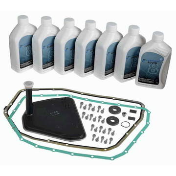

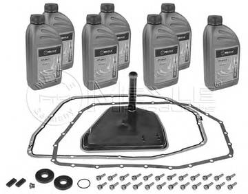

    Фильтр и прокладка с болтами одинаковые. Ставил миели и ваг. Магниты никто не меняет. Пробку с кольцом упл по желанию. Масло ZF-потому что люблю Pentosin.

    а почему прокладки 2? там вроде одна железная...
  3. motor058
    motor058 Живу я здесь
    11 сен 2012
    4.713
    А6/С6 quattro TDI
    да, оригинал железная с пропаяной резиной...
    и заменитель- в виде простой картонки...

    Одна, та что потолще и с резинкой, видимо, для VW Phaeton. Другая - бумажно-фольговая, для наших АКПП, так как оригинальная VAG-овская именно такая. Возможно, так удобно торговле, чтобы не иметь лишний артикул продажи. Иного объяснения наличию двух разных прокладок в комплекте я не нашёл когда изучал спецификацию комплекта.

    еще раз повторюсь - с завода идет металлическая прокладка с напаенной резиной - оригинал, в заменители -дешевая тонкая картонка! если заказывать только прокладку поддона, то ценник отличается в несколько раз! а для чего ентот поставщик кладет в упаковку две прокладки...енто надо у него и спросить?!

    Миели и ваг одинаковые-металлические.

    проверь конечно.....сам брал я енту миели....дешевая тонкая картонка...но держит сцука!

    Мужики, ну какая картонка в заменителях??? Ну вы хоть етку откройте посмотрите, прежде чем в заблуждение вот так вот всех вводить. БУМАЖНАЯ ПРОКЛАДКА шла изначально на этих коробках до 06-07 года. Потом начали ставить МЕТАЛЛОРЕЗИНОВУЮ. Эти прокладки НЕ ВЗАИМОЗАМЕНЯЕМЫ.
    Поэтому и мейле, и другие конторы выпускают на эти коробки оба вида прокладок. Разница по оригиналу в одной лишь букве "А" в конце.
    Да, и не пытайтесь ставить всяческие резиновые (полностью из резины) и пробковые прокладки по заменителям. Через определенное время они высыхают и начинают течь, а поддон по отверстиям продавливается и с любой прокладкой потом начинает течь.

    вот номер мейле: 1003210017 - тонкая картонка!
    Вид коробки передачАКПП-6
    Материалметалл|Резина|Резина/металл - а в наличие картонка!
    Вес, г100
    " Разница по оригиналу в одной лишь букве "А" в конце." - и в какой букве А здесь разница - ствишь ее в конце номера енту букву А - там нет такого вообще!

    09L321371 - бумага (1071303006)
    09L321371A - металл-резина (0501322078)
    Количество болтов на них разное (на бумаге почти в 2 раза больше), поддоны разные.

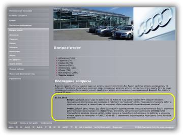

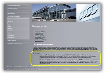

    Сегодня мне заглянули "шнурком" в блок АКПП и выяснилось, что там стоит "девственная" заводская версия ПО - 0040 (машина 2005 м/г, произведена 19.10.2004). По ETKA через VIN выдаёт "жёлтое" масло, по модели коробки - HFM и году - "зелёное". При первой замене в 2008 году на 45 тыс. км. пробега в АУДИ Центр Сити заливали "жёлтое" и даже не сомневались, что с завода залито именно такое масло.

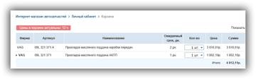

    Согласен! Они и по цене почти в два раза рознятся.
    Прокладка "09L321371A" для коробок HYR, HYP, HXN, HST, HYN, HYQ, HYS, JMN, JMK, JML, JMM, KGW, JKK, KGX, KGY, KGZ
    А прокладка "09L321371" для коробок GZW, HFM, HAV, GUT, HLL, HLK, HKG, HKH, HKJ, HKK, HXM, JER, HWD, HWE
    Вот сегодняшнее подтверждение с Exist.ru:

    Я в другой теме только написал - буду обновлять до "0050" и на "зелёное" переходить!
