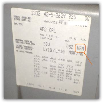

    А Через етку можно посмотреть какой коробас у меня стоит?
    2.4 монопривод мультик(вариатор)как там его. их несколько или одна только ставилась?
    Надумал тоже масло сменить,машину всю жизнь сам делаю,а вот в коробасах не бум бум
    или "HSY" это и есть маркировка моего коробаса?)))
    еще можете отругать что читать ленюсь :D

    unknown630,
    Вот так на наклейке в багажнике и в сервисной книжке указывается модификация АКПП:

    #3539 АндрейР, 19 фев 2015
    HSY-это и есть буквенный код(маркировка)Вашего вариатора.
