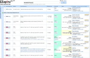

    вот что даёт zzap на замену равенолу 8hp fluide аналог g060162a2

    Febi 39096, приезжайте - поменяем.

    s671090255 zf самая крутая замена оригиналу,что скажете господа?

    антон, если обломался читать всю тему, то что есть оригинал(первично) если на автомобиле ауди стоит коробка от зф? shell m1375.4 это масло первичной заправки акпп на заводе-изготовителе

    Замена оригинальному G060162A2-S671090312 т.е.ZF Lifeguardfluid 8,а не ZF Lifeguardfluid 6.

    Он же Shell 12108, который лично я пока в продаже не нашел...((

    Он же RAVENOL ATF 8HP Fluid.:nod:

    А вот тут уже не известно... Равенол же вроде бы сам масла производит, вряд ли он будет заливать в свои канистры шелл. А как аналог зеленого - да.
    И, кстати, теперь по равенолу выдает еще и "8hp fluid new". В чем, интересно, разница...

    А Бог его знает, я характеристик не нашёл.:shock:

    Равенол менял фасовку и этикетку и сменили все каталожные номера
