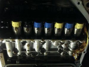

    Нужен срочный совет:разобрал плиту (уже разобрал),а потом глянул на соленойды-которые купил и увидел разницу:купленный набор состоит из 5 желтых,1 синего и 1 черного,а в коробке стоят соленойды следующие:3 желтых,3 синих и 1 черный.По характеристикам что желтые,что синие одинаковы.В чем подвох?????

    Разные. Одни с убывающей характеристикой, другие с возрастающей. Менять комплект.

    MaxXPDA, если у нас коробки одинаковые могу предложить соленоиды со своего гидроблока (три синих, три желтых и черный) да и мой гидроблок лежит, как оказалось он вполне исправен

    Вот так они у меня стоят

    Они разные ! и по разному работают. Одни на сброс другие на запирание
