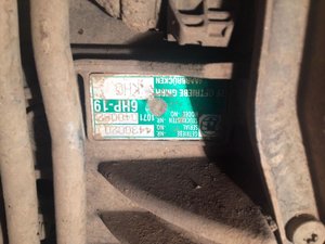

    что лить?

    Твой номер для поиска 1071 040 092
    Тип - 6НР19А(!!!)
    Масло - Lifeguard 8
    Прокладка поддона - 6HP19A.PAN02 (резино-металлическая)

    Вот у них и можешь уточнить.
    Они тебе проверят по указанному ранее номеру АКПП.

    Масло то же.
    Прокладка у тебя бумажная - 6HP19A.PAN01

    Номер для изысканий и проверок - 1071 040 013 :beer:

    Это модельный номер коробки. Беру его прямо с шильды на фото. Дальше по нескольким файлам с сайта ZF сверяюсь с типом. Дальше по тем же файлам смотрю деталировку по ZF. Там написано какое масло и остальные компоненты.
    Я как-то озадачился вопросом почему ошибаются с маслами. Нашел, что в наши коробки шло 3 типа масла.
    Желтое Lifeguardfluid 6
    Синее Lifeguardfluid 6+
    Желтое Lifeguardfluid 8
    Если вместо первого залить второе - проблем не будет. Только замена прошивки нужна. Замена прошивок через дилера.
    Если вместо второго залить третье - тоже самое.
    А вот если вместо третьего залить первое - пипец. Они просто оба желтые и с "простым" подходом желтое на желтое, проблемы не избежать.
