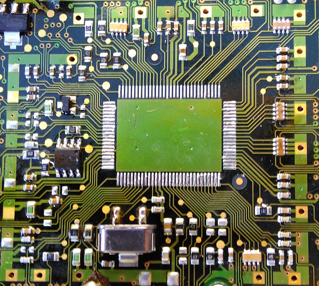

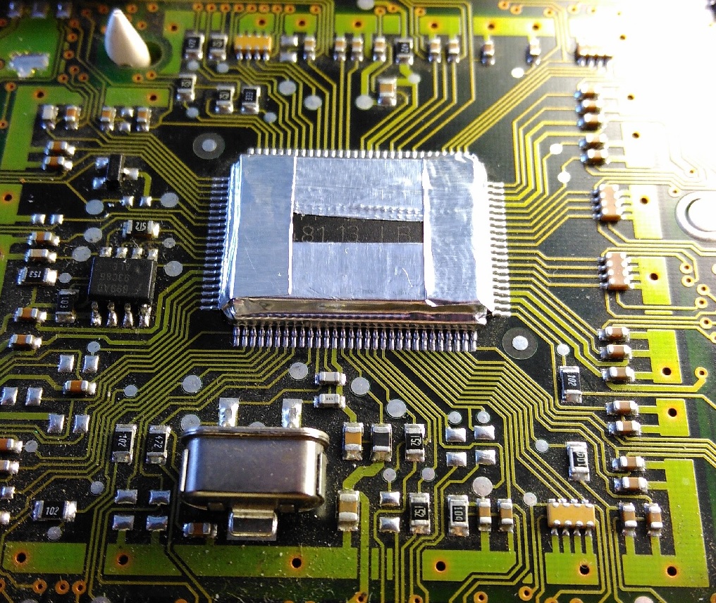

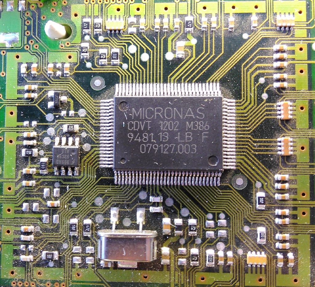

    Как оказалось, проборки VDO тоже умеют глючить... Год назад поменял MM4 на VDO (immo2, не крипто). В результате, одни глюки сменились другими (раньше "скакали" показания датчиков, сейчас - сбрасывались часы раз в пару недель, очень иногда - отвязывался иммо, мотор не заводился до момента скидывния клеммы АКБ). В VDO были поменяны конденсаторы и eeprom, не помогло. Попробовал прогреть центральный проц Micronas сверху горячим воздухом - глюки сперва стали пореже, затем вернулись в полном объеме...
    Почти случайно у местных электронщиков был найден донор с аналогичным процем и приобретен за символический прайс. После замены проца Micronas CDVT 1202 M386 вроде всё стало на свои места, глюки исчезли.
    Выпаивал проц паяльником при помощи сплава Розе, если кого интересует технология пайки, могу объяснить...
