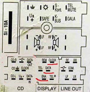

    у меня предыдущая версия Simphony 2din:
    вот такое обозначение:
    я подключил сейчас Clock и data
    думаю надо еще "enable" (11 пин в серой фишке)
    судя по названию, по этому проводу приборка понимает, что мы включили магнитолу и надо рисовать на дисплее что то

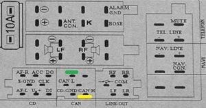

    вроде как кан там ваще нету... может всё же другие надо подключать?

    У тебя Симфония 1 :), 2 din принял за вторую. Тогда 3 провода.
    Да, так еще подключают RNS-D к приборке, без TMS-тюнера

    чтобы подключить трансляцию текста отображения радиостанций и треков с магнитолы на приборку проводим 3 провода на серую фишку приборки:
    11 - Enable
    12 - Clock
    13 - Data
    и доводим до этих 3 контактов магнитолы: https://pp.vk.me/c636429/v636429862/eb3f/6aNsv8sxYVw.jpg
    после этого в 62 группе адаптации ставим код 256 -> тест -> сохранить
    и радуемся)

    Каном управляется отображение информации с радио (например на симфонии 2), в твоем случае она не пригодилась.
