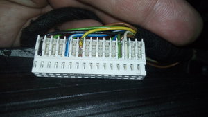

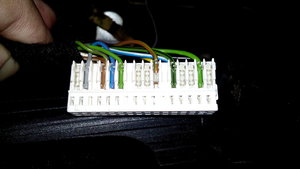

  18. Kirillx86
    Kirillx86 Новичок
    18 июл 2013
    7
    Audi А6/ 1.8T 98г.
    Добрый день. Поменял приборку с 4b0919860f на 4b0919880a. По проводке перебросил провод для отображения внешней температуры с маленького черного (10 пин) на красный (коричнево-желтый) и пробросил провода от ручки до приборки. Все делал по инструкции в начале.
    Проблема -не привязываються ключи. мигает значек иммобилайзера. Работает только если перед заводкой сбросить в 21 канале ключи на 0. Значек гаснет. Работает без вмешательства это еще в течении минут пяти после выключения зажигания.Потом активируеться иммобилайзер и нужно снова подключать ноутбук. Вылетают ошибки:
    -01176-ключ слишком низкий уровень сигнала
    -01179- неправильно программирование ключа.
    Что еще интересно:
    При привязки в нулевом канале не активна кнопка тест но значение вроде сохраняеться.
    Канал 50 отсутствует. (пользуюсь vag-com-rus 311.2-N)
    В 21 первом канале при привязки от 1 ключа кнопка тест активна, но при нажатии сохранить вылетает опять в ноль, начинает мигать быстро значек иммо.
    Подскажаите в чем беда.
    Грешу еще на проводку- судя по схеме контактов после 98 года на 4 клемму зеленого разъема должен приходить провод с имобилайзера, у меня там пустое место. зато на 23 контакте того же разъема есть желто-зеленый провод, которого по схеме не должно быть. Если поставить назад старую приборку то все работает, ключи привязываються.
    Помогите советом.
  19. Vanya29
    Vanya29 Новичок
    26 сен 2015
    55
    Подскажите, у меня стоит 4bo920933 а хочу поставить, 4bo920983e подойдет ли, у мена а 6 ц5 моно привод механика а та приборка с квадры
