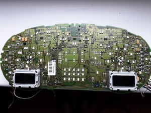

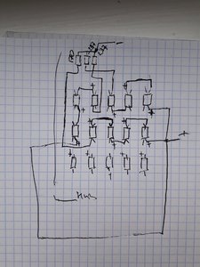

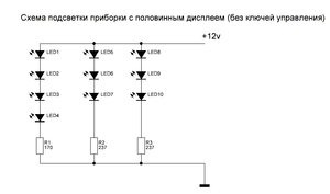

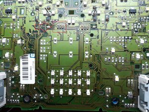

    Добрый день!
    Может ли кто сделать подробное фото части VDO приборки 920 (с большим дисплеем) в области подсветки под дисплеем, где расположены светодиоды подсветки. Хочу уменьшить яркость подсветки дисплея, т.к. ночью китайский дисплей светит, как фонарь...
    У меня "на столе" есть вариант приборки VDO с малым дисплеем, по нему я зарисовал кусок схемы и нашел токоограничительные резисторы. А приборка с полным дисплеем ездит в машине...
    По этим фоткам я попробую зарисовать электрическую схему управления подсветкой дисплея и тоже найти резисторы.
    Вот фото для VDO с малым дисплеем:
    Оригиналы:
    https://yadi.sk/i/u-Qkyxav3YHKiv
    https://yadi.sk/i/GNNfJ3Im3YHKjG
    https://yadi.sk/i/jKfBWVCs3YHKiq
