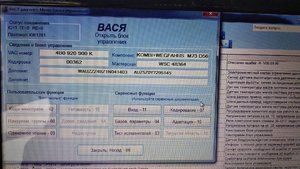

    Всем доброго времени суток. У меня тоже приборка мм. Заранее пугаюсь ее смерти. Машина А6с5 монопривод, МКПП, 2000 г., есть подозрения, что панель иммо3, экранчик половинка, без хрома. Хотелось бы перейти на vdo с расширением функционала. Из инструментов: шнур ккл, Вася, vag-программер. Вроде вытащил из своей приборки дамп, без логина. Логин вроде вычислил из дампа. Что делать дальше представляю очень примерно. Какую приборка искать на разборах?

    Вот только дамп новой приборки придется готовить, что бы правильно привязать ее. Судя по скринам у вас авто конец 2000 года, то есть и приборка иммо 3 и ECU иммо 3.
    На вашем бы месте я искал бензиновую панель 4B0920933 (с кольцами - криптовую), буква в конце особой разницы не имеет (при подготовки дампа все можно сделать), именно такие ставились на эти авто с 07.2000 года.

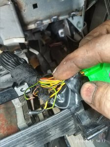

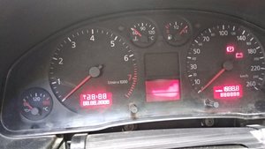

    Помогите !!!!
    Есть приборка 4b920900k MM
    Привезли приборку 4b0920931с
    После установки диагностика на связь не выходит
    После того как отрезал провод w линии на диагностику все стало выходить но приборка так или иначе не вяжется с эбу

    Забери у этого "гуру" авто и вези в другое место....., пока еще чего не отрезал..
    АБС то работает, часто садит сигнал и по этому авто не выходит на связь.

    Ключ он мне прописал Иммо в мозгах отключил а подружить приборку с эбу не смог
    Ключик гаснет авто заводится
    Но приборка к эбу не привязана
    Говорит что типо они не вяжутся
    АБС со снятой приборкой читается и все остальное тоже как ставишь приборку ничего не читается пока не отключить этот проводок

    после отключения иммо в ЭБУ она никогда не привяжется...., ужас какой то люди стригут "одуванчики" а как это работает не знают и клиентам несут всякую хрень. это не мастера это о....ю с гранатой.

    Машина то у вас какая? Год, марка бензин\дизель, Европа/америка --- судя по приборки дизель Европа,
    Так вот если авто с ЭБУ иммо 3 (после 07/2000), (ТНВД - прописывается) после отключения иммо ТНВД вы уже не пропишите пока обратно не включите. и не пропишите приборку как полагается, потому что при адаптации ТНВД (ЭБУ) данные иммо берутся с приборки :)
