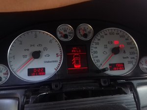

    У меня точно такая проблема. Приборка 8DO920980K B5 KOMBINSTRM.VDO D12.BIN залит в нее дамп от дизеля 8DO920931 B5 KOMBIINSTR. VDO11.BIN(Спасибо Корсиканцу) все работает кроме датчика температуры масла также при включении зажигания оживает на пару секунд. Заливал родной английский дамп датчик работает. Заливал этот что толь что выложил Корсиканец датчик работает но не сходятся тахо и спидометр.

    #3742 м1хаил, 23 авг 2018

    Датчик к сожалению не работает. А все остальное в огне -стрелки при тесте как положено индикация дверей работает. В 50 канале измерений температура стоит 155 градусов тоесть максимум а в английском дампе соотвецтвует. Я провод с датчика снял и замыкал на массу. Как-то так. Врятли мы найдем дамп от дизеля с рабочим датчиком прийдется просить править карты тахо и спидометра.

    В этом из твоего поста ----при тесте стрелок все ок кроме тахометра он стоит не ровно вверх а левее где то 2200-2400оборотов. Кодировку на свою менял. Ну и двери не показывают. Датчик бенза на 2 литра больше чем в моей но при тесте ровно вверх.

    Повторюсь-первый дамп 931 в нем все работает кроме датчика темп масла.
    Второй дамп 980к работает датчик температуры масла.
    Да фотку зря скинул не обращай внимания это сбор дружина была приборка 920935 и пошла на запчасти

    ВОЛОДЯ ты не представляешь сколько у меня радости неужели это свершилось.....
    Тест стрелок все супер как и было все точьно сходиться, пока не ездил завел тахрметр огонь все работает.
    СПАСИБО ОГРОМНОЕ Я ТВОЙ ДОЛЖНИК!!!!!
