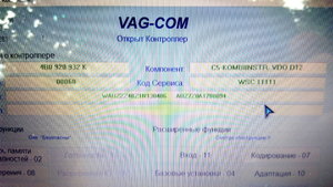

    Проблема в том что в нулевом канале не высвечивается тест, светится только сохранить и 50-го канала нет ни на старой ни на новой приборке:confused: 15362623791191281397978.jpg 15362624490621758881775.jpg

  9. Korsekanec
    Korsekanec Живу я здесь
    7 июн 2011
    1.371
    MB, ML500
    нет у вас 50 канала, это иммо 2.... и прописывается как иммо 2

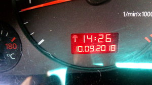

    Господе ещё вопрос немного не по теме, что значит это обозначение рядом с часами может кто знает?

    Может кто знает откуда копать? Заменена приборка с мм на vdo переключатель с управлением бк установлен всё работает и показывает расход, да вот только подсветка приборки не горит, светятся и регулируется яркость только на стрелках, все пины пересмотрел всё вроде на своих местах, на мм пробовал ставить только синюю фишку она начинала гореть в пол накала а с двумя в полный на vdo от синей светят стрелки.

    Спасибо огромное скачал, а по подсветке не подскажиие?
