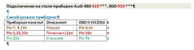

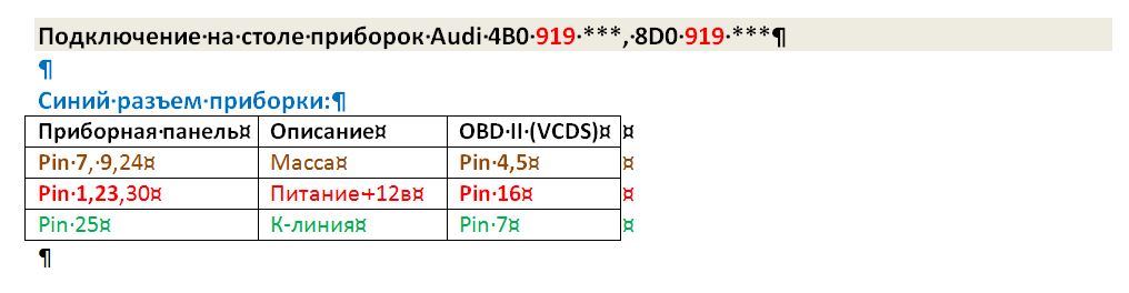

  8. Korsekanec
    Korsekanec Живу я здесь
    7 июн 2011
    1.371
    MB, ML500
    Снимай приборку и на столе ее подключай и проверяй.
    Распиновка подключения ниже.
    sanuch55 нравится это.
