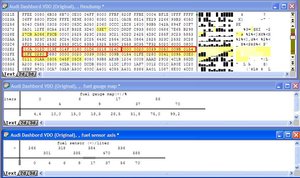

    чтобы поменять дамп, нужно обязательно проц выпаивать?
    или есть еще какой то вариант?
    просто если вы разберетесь с этим датчиком, я думаю мало кто будет выпаивать проц и менять дамп
    может есть еще варианты поменять значения в строках?

    Я залил EEPROM от другой панели. Важно, чтобы структуры дампов было одинаковые.
    Надеюсь, что аппаратно и программно (на уровне прошивки процессора) приборки одинаковы.

    Можно попробовать вычислить весь диапазон калибровок уровня, полагаю он занимает 4-5 шестьнадцатибайтовых строк.

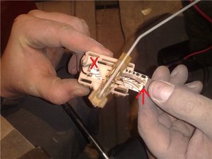

    Слушайте, там же датчик уровня топлива-переменное сопротивление. Предполагаю, для того чтобы показания изменить на противоположные, нужно поменять один провод на датчике, перепоять на противоположную сторону контактной дорожки. Сам пока не делал (на улице морозно) но займусь как потеплеет.

    Вот именно. Нужно поменять плечо переменного резистора. На корпусе перепоять провод с одной стороны на другую. Наши датчики похожи на аналогичные от VDO для ВАЗа 2110, 21093, 21083 можно подобрать нужный.

    Я говорю о переменном сопротивлении. Представте реостат. Показания берутся с бегунка и одной из сторон контактной дорожки. В нашем случае нужно переставить провод на другую сторону контактной дорожки.
    На первой картинке стоит датчик от ВАЗ.

    Перемкнуло меня :), в этой теме уже много раз "специалисты" предлагали полярность поменять, типа показания от этого поменяются. Все верно перепаять 1 провод на плате.
    При этом нужно уложиться в пределы диапазона работы датчика, если мне память не изменяет 80-540ом. Если меньше 80ом, ошибка по кз, если больше 540 ошибка по обрыву.

    По поводу замены места расположения провода:
    Вот фотография датчика с А6. Там сопротивление изменяется в одну сторону.
    Можно, конечно в приборке перекинуть резистор с полюса на минус (с подбором номинала), а на ДУТ с минуса на плюс.
    Но это уже глубокое вмешательство.

    Совершенно верно! Нужно перепаять провод, как показано на картинке! Только не забываем добавить в разрыв (последовательно) сопротивление. Номинал не помню.

    Адресация не совпадает и у вас почему то карты 8 битные, а дамп в 16 битном виде :shock:
