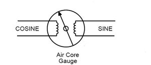

    sv39rus, твое пояснение в картинке "это не %, а литры" не соответствует действительности.
    Все калибровки стрелочных индикаторов в приборках VDO задаются в % полной шкалы air-core (механизм, который который поворачивает стрелку), а не в тех единицах, которые они показывают.
    Это легко понять, если проанализировать калибровки шкал, с нелинейной разметкой.

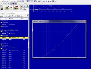

    Все верно, уже разобрался, все таки на датчик топлива для одной кодировки как минимум 4 карты используется, карта fuel sensor это в % положение стрелки датчика и в этой карте как таковых нет литров. Эта карта не участвует в расчете оставшегося расстояния в км на топливе в баке, не используется для подсчета топлива в баке и отображения кол-ва топлива во 2ой группе измерений.
    Больше всего конечно мне не понятно с омами, пытаясь разобраться перепробовал 50-60 вариантов калибровки датчика и мозг себе перегрел но так и не разобрался, пришел к выводу что стрелочный индикатор, поделен на сектора по точности показаний.

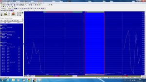

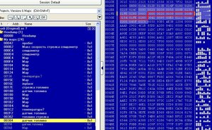

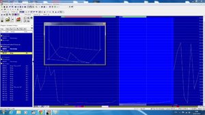

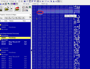

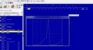

    ранее на форуме я уже выкладывал дамп а6 с калибровкой под а4.
    Да уж подправил. Алекс сделал замечание :)
    Видимо с ручным поиском карт в 2д ты еще пока не знаком.
    Вот 8х1 и 16х1 как говорится почувствуйте разницу.
    А когда в ручную выбрал 2 карты 8х1 получилось между ними еще одна карта 1х1, это калибровка положения стрелки. А если задать карту 16х1 в этой области дампа, будет видно что карта непонятно что.
