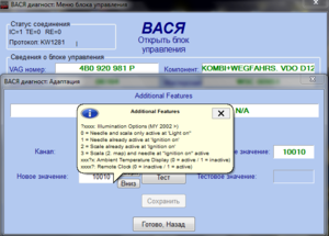

    Пробовал разную кодировку в 60 канале , всё также показывает открытый богажник.Может сможите дам посмотреть , его кстати BaHeK_33rus недавно выкладывал , для а4

    В 19 канале, посмотри внимательно все (у меня VD 1.1 с подсказками).

    Смотри внимательно предпоследнее значение Ambiente temperature кодируется наоборот 1=active 0=inactive . Опечаточка млин:)

    Есть такое :) У него не открывается 19 канал.
