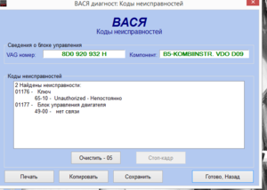

    Имеются две панели ММ 8DO920900T.VDO 8DO920932H. ММ глючит. ВДО не могу привязать "Нет связи с ЭБУ". Пины есть старый и новый спокойно захожу в моторник и панель приборов. Зайти в 50 канал через панель не могу и в 21 канале не могу изменить количество ключей. Кодировка совпадает что у старой и новой. Могу завести старой панелью, на заведенной поставить новую все датчики работают,и иммо то мигает, то просто горит 1,2 раза получается после этого с новой панелью завести,чтоделать начитался уже,все руки опускаются...ПОМОГИТЕ!!

    Тебе надо чистый дамп залить и уже его привязывать.
    ЗЫ. Хотя нет: "Нет связи с ЭБУ" говорит о том, что приборка не принимает логин.

    Что это значит? Пин не тот с читан?И старая панель чек горит когда подключаю, а на новой нет.
  5. AWAS
    AWAS Участник форума
    12 мар 2013
    200
    Passat B5+
    Если после ввода логина, программа закрывает сеанс, значит или логин неверный или таймеры по неправильному вводу активировались.
    Разберись с логином сначала. Может чек тупо вырезали "тюнеры".

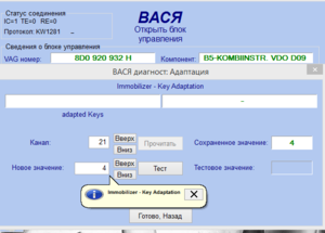

    Сделал как ты сказал, но в 21 не получается количество ключей поменять нажимаю тест и в правом окошке пишет ошибка.....

    Панель адаптировалась? ошибки есть? по ней?
    Дамп считай выложи!

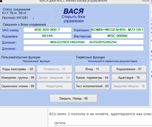

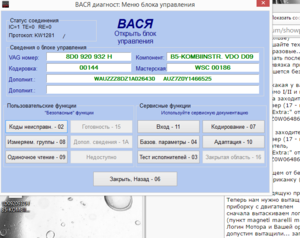

    Снимок.PNG18.PNG Ошибки, данные панелей.

  13. Korsekanec
    Korsekanec Живу я здесь
    7 июн 2011
    1.371
    MB, ML500
    #1753 Korsekanec, 28 фев 2015
    Ответил в личку.
    Да еще логин старой приборки сбрось в личку его тоже поправлю.

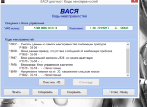

    я тоже смотрел эту А4...смущает ошибка по отсутствию связи с моторником,хотя нулевой канал отрабатывает без ошибки.Привязка ключей не проходит.

    Ошибка может вылазить, когда после загрузки дампа, панель перезагружается. Или ошибка постояная?

    Нет еще вот время появилась сейчас буду этим заниматься....Все залил,но изменений нет, все тоже самое только в 21 канале 0 ключей стоит прописано...

    количество ключей не даёт изменить?
