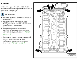

    на герметик надо ставить, в эльзе напиано где мазать и чем(что тоже важно)... у кого эльза есть, выложите из эльзы фотки для народа, плз...

    В эльзе действительно указанны обязательные места для смазки герметиком,но то что я промазал всю думаю не хуже.

  7. Hitmann
    Hitmann Завсегдатай
    19 ноя 2009
    522
    А4 2.0 03г. ТТ 99г
    Вот.....

  8. rft
    rft Старожил
    22 янв 2007
    7.580
    a4-2.0 q5-2.0t
    угу , оно...

    автор, а синенький полукруг на фото рядом с прокладкой куда??
    Извините за безграмотность.
  10. Hitmann
    Hitmann Завсегдатай
    19 ноя 2009
    522
    А4 2.0 03г. ТТ 99г
    Под прокладку..

    в добавок к тому что тут было изложено про прокладку под натяжителем могу добавить,
    если ВКГ работает нормально даже при плохой прокладки - сопливить не должно.
    ну и когда крышку блока снимаете и ставите не забывайте капать герметика как показано на рисунке :)

    Сегодня поменял, под натяжителем цепи 1-3 цилиндров все ОК, как в мануале. Спасибо еще раз.
    А вот с натяжителем цепи 4-6 цилиндров посложнее. Мешала поднять натяжитель вверх железка, которая стоит за шкивом распредвалов. Ослабил болты её крепления, отодвинулась, ну и далее по мануалу.
    Ну и можно коленвал покрутить, дабы ослабить натяжители, выше поднимутся.
