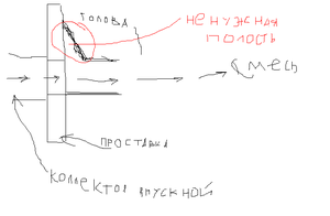

    это едиственный способ присрать карб на DZ голову. обогревом вп коллектора придеца пожертвовать. и про полости думаю что вообще вопрос непонятен. вообще приход будет от большого вп клапана и канала если дырки у коллектора маленькие. но мне кажеться что все будет заипись

    Без обогрева коллектора - как я понял, БЯДА:cry2:
    По всем книгам про карбюраторный впрыск, + из разговоров с людьми понял, что без обогрева будет нехорошо, т.к. смесь будет большей частью просто конденсироваться на стенках коллектора.
    А что будет зимой...

    про полости я понял. мне просто непонятно их влияние.
    а про подогрев коллектора. там же есть шипы нагревательные. а на тазу есть подогрев коллектора.

    Насчёт влияния не знаю, но думаю будут какие то неправильные завихрения:unhappy:
