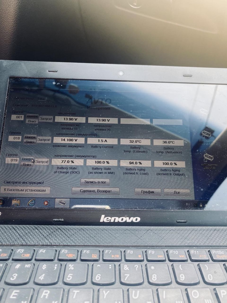

    Родной акб 10 лет отработал,
    Год назад новый установил и прописал,
    В этом году стал типа заряд не держать,
    Купил новый и также заряд не держал,
    Тогда заменил регулятор, и поставил годовалый акб,
    И теперь и заряжает и держит заряд,
    Щётки были на регуляторе почти в ноль.

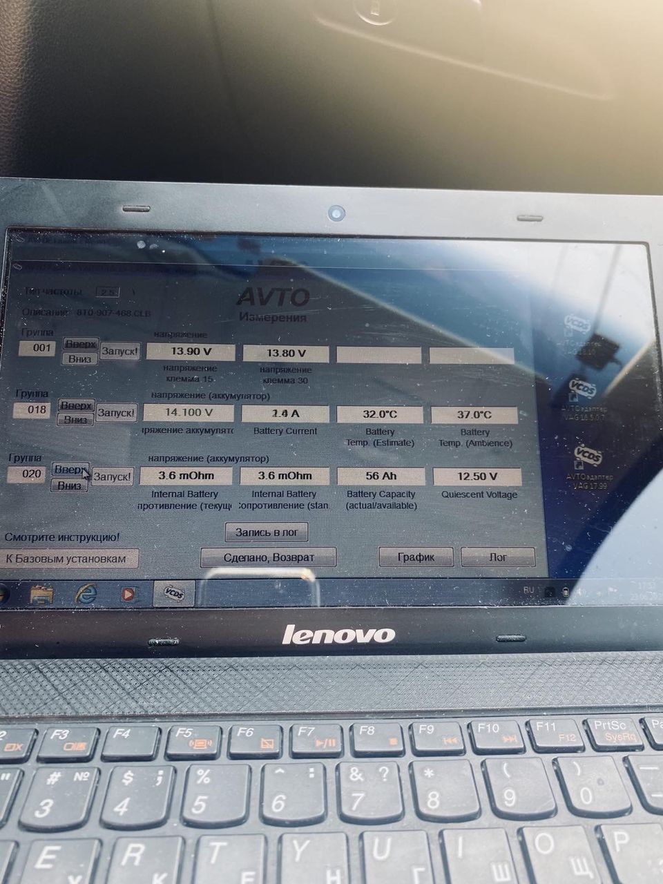

    А по показателям:

    BOT, как-то так :friends:

    Это старый или новый?

    Новый реле-регулятор, на старом замеры не делал (((
    Акб 1 год
