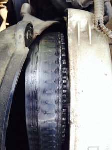

    Решил посмотреть на ремень ГРМ, проехав 25к км. Хорошо это сделал
    Мои предположения
    1 попадает масло на ремень
    2 ремень задевает обо что-то
    3 перенатянут ремень
    Что может быть?
    Ремень под замену. Старый ремень, который прошел больше 120к км как новый

    я кроме ремня что ещё менял? ролики, натяжитель? Похоже на заклинивший ролик

    Все ролики менял, натяжитель не менял. Звуков посторонних нет. Двигатель работает нормально

    Натяжитель меняется вместе с роликами.
    P.S. А этот ремень срочно меняй и ищи причину его замасленности

    Имел ввиду аммортизатор. Все заказываю по новой
    Думаю ролик заклинил какой-то

    когда "клинит" ролик или помпа, присутствует характерный звук.
    новые регуляторы фаз не забудь заказать :nod:

    В 093 группу нужно посмотреть, возможно проблема с корректностью выставления фаз ГРМ или проблема в фазниках.

    Звуков нет посторонних

    если показания были бы совсем плохие это как-нибудь проявилось бы, думаю :shock:
    А двигатель работет ровно, и тянет отлично. Попробую заехать на диагностику, посмотреть для интереса

    потому что наблюдается п.1 из #425

    7
    -1
    -8
    8

    Вот в этом и ответ. Как фазы ставились?

    На сколько плохие показания? Ставились спец. инструментом

    Допуск до 10
