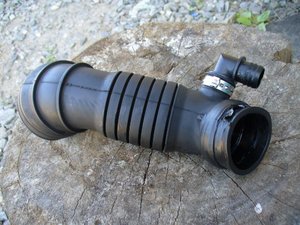

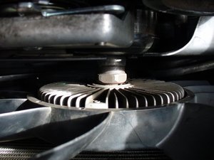

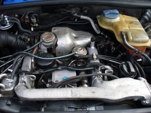

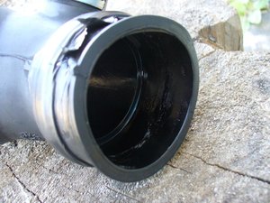

    Вчера начался очередной процесс разборки. Разобрал весь перед, все сухо и чистенько. Двигатель и сверху и снизу как на картинке. Антифриз тек только из расширительного бачка. Под замену турбонагнетатель, вискомуфта и патрубок от воздушного фильтра к турбине. Болезнь что-ли у них такая? На фотографиях Валеры тоже заметил такую фигню в этом же месте. Старый хозяин изоленой замотал, а там дыра сквозная. Вот тебе и еще одна дыра во впуске.
