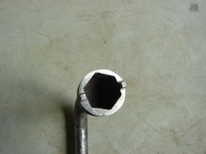

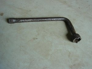

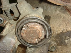

    Сделал с помощью болгарки из старого ненужного балонника чудо-ключ :D Болты открутились легко. Направляющие болты заменил на новые из комплекта колодок. Поменял колодки и диски, правый диск дался тяжело. В несколько заходов крутил и смазал обильно вдшкой, наверное из-за того, что пыльник был порван и грязь налетела. Вопрос щас - как поменять пыльник и где его взять? Временно место разрыва обезжирил и залил силиконовым герметиком:)

    заказывай ремкомплект задних суппортов, я себе делал! полностью вытаскиваеш цилиндр и все чщательно моеш, чистиш, собираеш и вуаля!

    Тормозной жидкости много вытечет? как сделать чтоб не завоздушить систему? Делать все быстро и контролировать, подливать жидкости? И поршень надо обратно выкручивать чтоб вытащить ? Как пыльник внизу поршня там крепится ?

    Как крепится: снимешь увидишь, просто всё. Прокачивать обязательно, иначе никак.

    Вот тут почитай http://www.audi-forum.ru/forum/viewtopic.php?t=5026
    себе перебирал 2,5 года назад... сейчас вот правый снял на переборку... течь стал зараза... и походу из под уплотнительного колечка флажка ручника... себе заказал вот такой ремкомплект в экзисте Seinsa D4083 - 317 рублей...
