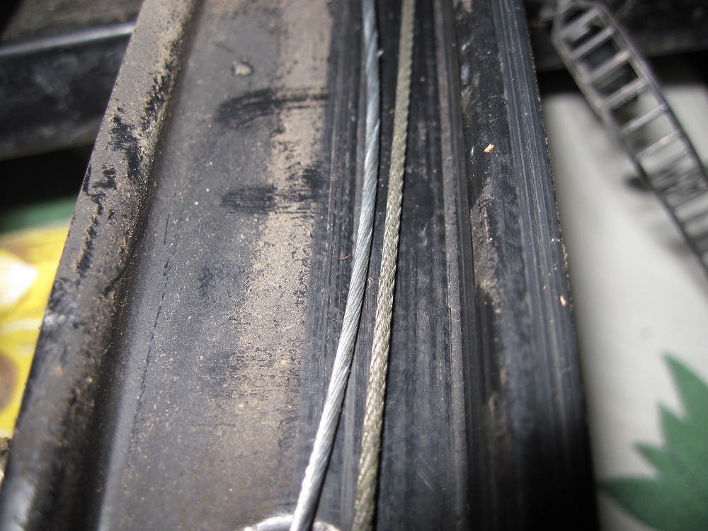

    Спасибо автору за подробный отчет, без него провозился бы намного дольше.
    Купил пять метров тросика в своем городе в первом попавшемся магазине крепежа (четыре рубля за метр). Стеклоподъемник разбирал у родителей. Первый раз немного ошибся, намотав на шайбу на виток меньше, в общем тросик сгубил. Пришлось ждать утра и объехать пять магазинов в Муроме, чтобы найти этот тросик (кстати по шесть рублей за метр). В общем советую не экономить 20-30 рублей и купить вторую попытку.
    Для фиксации использовал клеммы, самые маленькие на три ампера, подходят идеально, только в шайбе у одной из клемм приходится откусывать болтики, чтобы уместилась вторая.
    Кстати, заметил что старый и новый тросики различаются по плетению (старый мягче)
