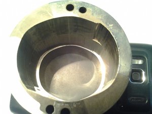

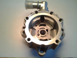

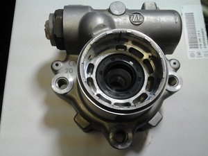

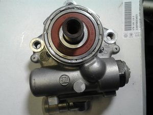

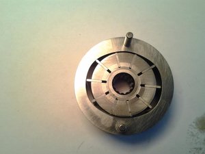

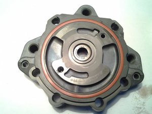

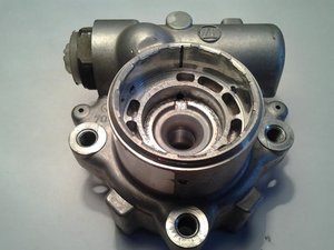

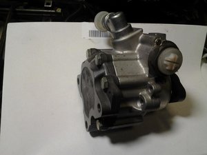

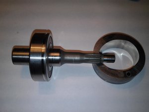

я ж говорю далече слишком, не знаю что там у тебя за любители немецких авто,но уплотнительное кольцо без проблем ставил и безо всякого спирта,при чем тут барабан с лопатками и подшипник?начнем с того что в насосе ГУРа 2 подшипника,раз ты говоришь "развалится",то думаю имеешь ввиду игольчатый подшипник запресованный в заднюю крышку,да при снятии крышки с насоса этот подшипник как правило рассыпается,но.....нормальный автомеханик знает как такие подшипники собираются обратно,лично я вот знаю(ибо имею образование слесаря по ремонту автомобилей,да и по жизни машины люблю),второй подшипник-шариковый и рассыпаться не может априори, я представляю глаза твоих механиков если бы я им показал вот это: а увидев в итоге вот это: глаза вообще наверное бы лопнули ,по теме: изначальные проблемы данного насоса наличие воя и потек сальник,который был заменен на новый с проточкой вала под нужный размер,так же установлен новый передний подшипник,так же было заменено эллипсное кольцо,ремонтировал я насос сам,отходил он после ремонта 2 года и примерно 45-50 тысяч пробега!!! ходил бы и дальше,но один пьяный дибил разбил моего Балливара,но сейчас не об этом, так что кто то действительно строит из себя мехов любящих немецкие машины,а кто то не строит,но реально может многое сделать по этим машинам ,понимаю не скромно но тем не менее,теперь надеюсь убедил в неголословности своих доводов? по поводу забора у тебя разобранного насоса,то могу попросить друга пересечься с тобой,у него как раз дача где то в районе Сергиева Посада,ну что отдашь насос за пару пузырей сока?или пожадничаешь? если правильно подойти к ремонту чего либо,то можно сделать многое,о чем другие даже не догадываются, был у меня случай: я как то раз купил замок багажника на свою сотку,ключ у замка конечно был свой,ну я ж не идиот таскать два ключа от машины,"пришлось" перебрать новый замок под свой ключ,когда я рассказал об этом мастеру который занимается изготовлением автоключей,тот сделал большие круглые глаза,с юбилейный совдеповский рупь и сказал что это не возможно,ну я с ним спорить не стал,как правило для того чтобы было все под один ключ,люди меняют все личинки,по мне проще и дешевле сделать так как сделал я.

ты не компетентен в этом вопросе,как и твои советы,жду ответы на следующие вопросы: 1.фото набора деталей твоего нового разобранного насоса,помнится ты предлагал его отдать,значит сфоткать тем более не проблема(фото внутренностей и внешние) 2.что за шток с лопатками ты вытащил и что за подшипник у тебя рассыпался? 3.с помощью какой методики,твой щепетильный друг хотел определить степень новизны нового!!!!! насоса?вообще очень странная логика:-купить новый насос и разобрать его,после чего поставить б/ушный,бред полный и смахивает на вранье. 4.готов забрать твой разобранный насос за обозначенный тобой пузырь,но чесно очень сомневаюсь в наличии такового,это подтвердится при твоем отказе сделать и выложить его фотки. 5. как различаешь нормальную и не нормальную разборки? заканчивай с рекламой своей "нормальной" разборки,уже видится твоя заинтересованность в этом
