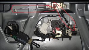

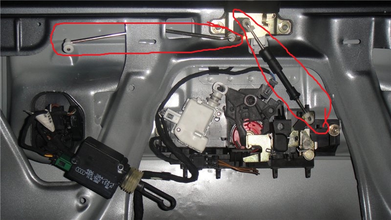

    Цитата с другого форума;
    Ура!!! Я вчера после работы все таки открыл багажник разобрал обшивку по правой стороне и обнаружил Аварийное открытие крышки топливного бака, затем пробрался до багажника и оттянул ковролановую обшивку крышки багажника просунул руку насколько это было возможно и нашел рычаг экстренного вскрытия нажал багажник открылся
