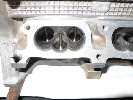

  12. dimo61
    dimo61 Живу я здесь
    14 фев 2006
    3.428
    Audi 100S4 2.2т "hand made"
    а на родной головке каналы впуска 23х47мм были ? ...
    на фото http://www.audi-club.ru/forum/attachment.php?attachmentid=160837&d=1260356185 каналы после увеличения?
  13. Konstantin_K
    Konstantin_K Живу я здесь
    1 фев 2007
    2.673
    Ставропольский край
    Q7 6.0TDI 14г
    рампа сток, переделывать не вижу смысла:)
