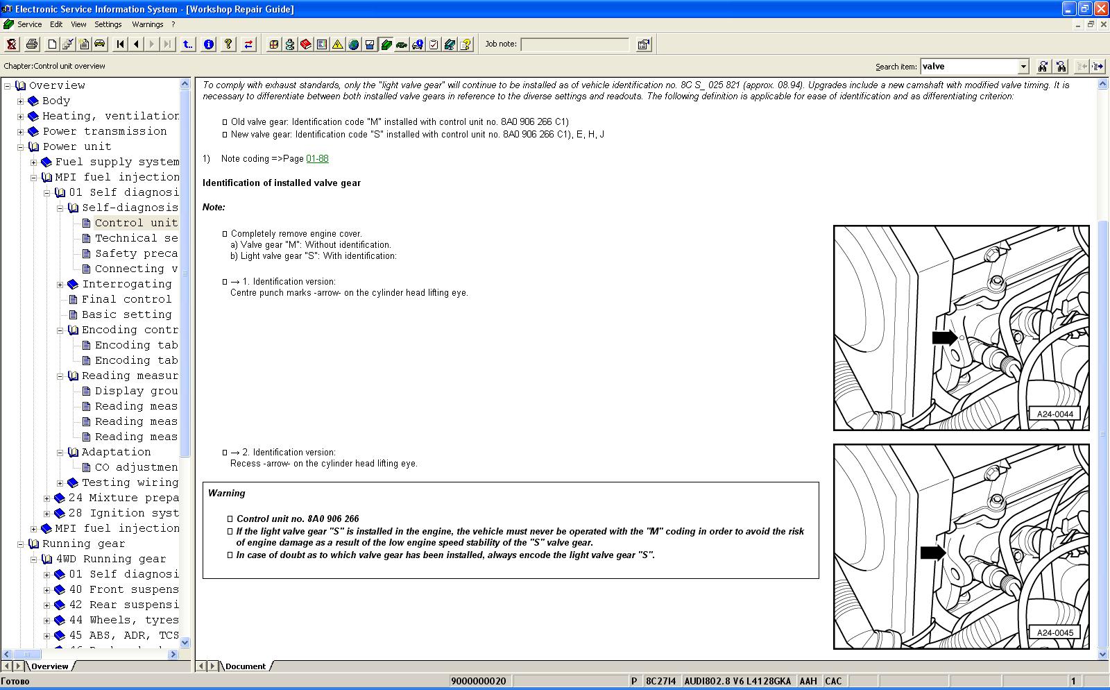

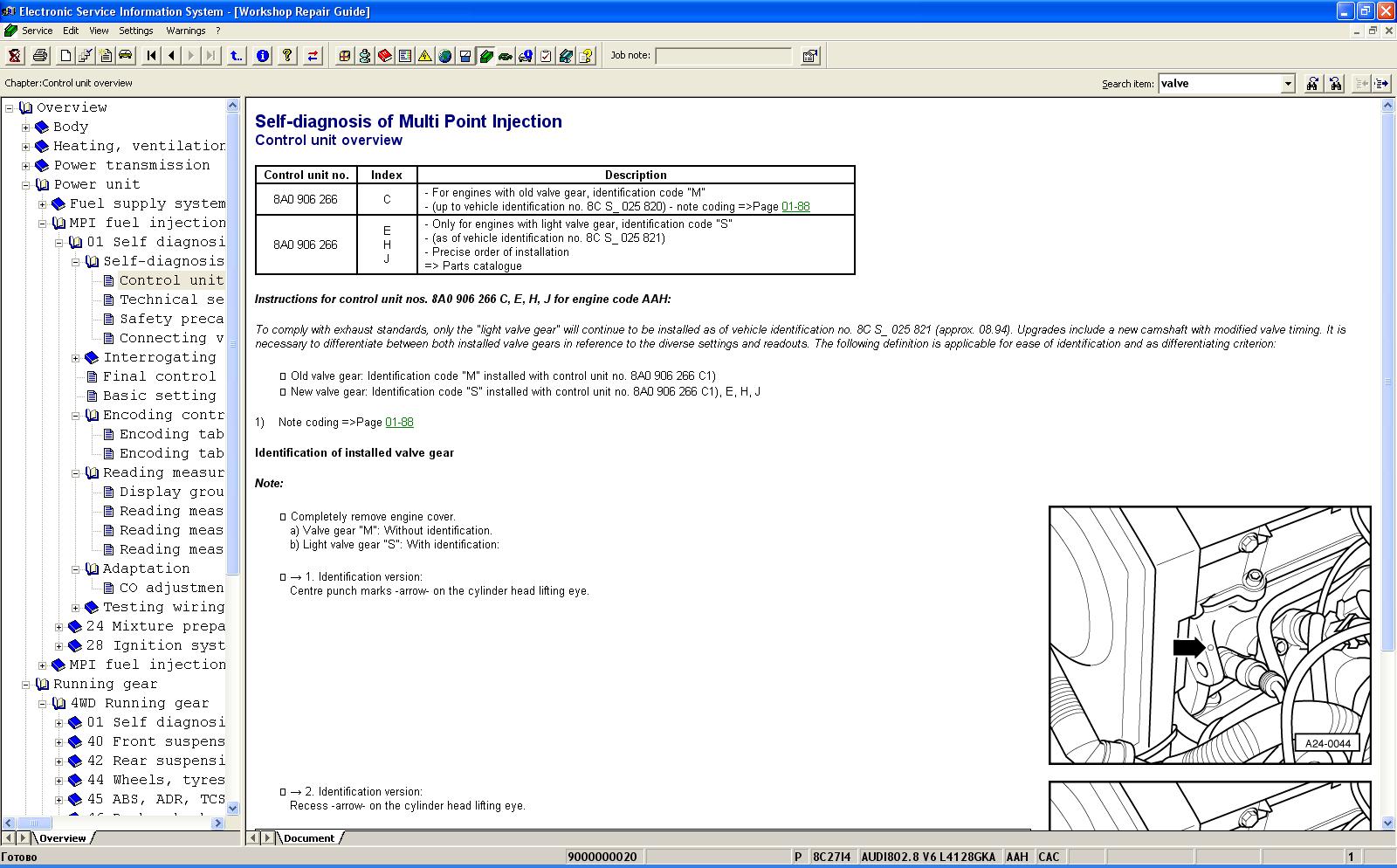

    Раница в распредвале, S облегченный. Сделаю скрины с эльзы выложу сюда

    Про облегченный я наверно тупанул, но что есть разница точно читал.Скоро скину скрины))) насколько я помню в эльзе написано о различных valve gear

    Я так понял разница в самом распредвале, а в внешне можно определить по уху(изображения на 2 скрине)

    А может и момента открытия, помнитса в восьмерке еще и разрезную шестерню покупал.:lol:
    По скринам из эльзы кто с английским на you, можете перевести что буровят?
    Или скиньте на немецком, переведу.
    Точкой случайно не востановленные детали маркеруют?

    НАверно разница и есть в моменте открытия клапанов.

    На немецом не могу найти. Суть в том что маркировка S означает другой распредвал, с другим моментом открытия. Уставливались вроде после 94г. В первой таблички написаны номера мозгов, последние буквы на мозгах Е Н J - и есть версия S распредвала. У меня последняя буква А))) На картинках показаны где находится маркировка, так вот если дословно перевести, то на версии М маркировки нету, а S промаркирована на ухе для подъема бошки блока цилиндров. Что-то в таком духе, извиняюсь если ошибся
