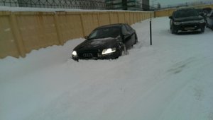

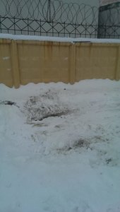

    [​IMG] uploadfromtaptalk1454011332154.jpg uploadfromtaptalk1454011366336.jpg
    Минут 10 вперед назад и в конце передними разрыл яму, что перед упал . Сел перед на дно лопата, сдал назад и я на свободе.

  7. Фаталист
    Фаталист Участник форума
    8 ноя 2015
    177
    Audi A6 C6 AVANT
    если бы не фото я бы и не понял..:)
  8. YUROKEZ
    YUROKEZ Мойша Карлович
    12 янв 2010
    5.139
    А6 С6 3,2Q BYU
    если б фото не было я б подумал, ваще какой то спам прилетел

  10. Grezi
    Grezi Участник форума
    1 июн 2013
    476
    Ханты-Мансийский АО
    Audi A6
    Под снегом щебень. Если бы грунт был твердым может и проскочил.
