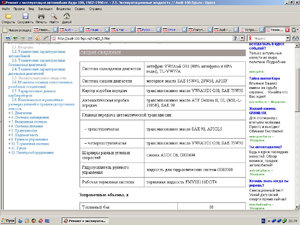

    В оправдание скрин

    Да не дурее некоторых.

    Я останусь при своём мнении. Я привык доверять мануалам а не ЕТКЕ в которой последнее время всплывает много несоответствия.
