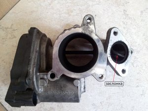

    У меня была другая проблема, но на определенном этапе ее решения я тоже не мог завести двигатель. С отсоединенным патрубком машина завелась. На удивление мне воздух шел не в сторону дроссельной заслонки, а наоборот оттуда шел белый дымок. Двигатель работал неустойчиво, когда прогрелся, стал работать лучше, но машина ехать отказывалась. Это было летом, сейчас может и не заведется.
    Но это симптомы. Причина была в клапане. После его замены все заработало.:rock:
    У меня двигатель 2,0 BRE. Прилагаю фото. Может есть что-нибудь похожее с Вашим. Удачи!!!
    PS Что бы долезть до заслонки мне пришлось открутить 9 болтов. Возьмите средство для промывки карбюраторов и дроссельных заслонок, заодно и помоете...

    Сначала я просто промыл дроссельную заслонку, клапан ЕГР и впускной коллектор, так как я на нерабочем клапане достаточно долго ездил. В дроссельной заслонке сажи было с палец толщиной, хотя заводилась она замечательно, только ездила туповато и периодически шел черный дым из выхлопных труб. Так вот после промывки она впервые не завелась. Пришлось разбирать повторно. Разобрав пластиковую коробку в которой находится механизм клапана (темно-серая слева на фотографии), убедился, что одна из шестеренок сломана, и клапан просто не работает. Замена клапана + повторная промывка решила все проблемы.

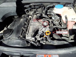

    Сегодня изучив твою фотку :thumbup: (очень доходчиво помогла найти мне (обывателю) нужный узел) , пошёл посмотреть что там у меня под пластиковым чехлом с эмблемой 0000 !?
    расположение немного другое (завтра фотну и выложу ) , но смысл тот же , впускной коллектор - клапан - толстый патрубок ( который буду пробовать отсоеденять перед запуском!)
    мне не понравилось состояние клапана , он весь в масленно-мазутном налёте , ещё одно подтверждение версии его сильной закоксовки внутри !

    Сегодня в обед поставил заряженный аккумутор ( на улице +1 ) , снял толстый патрубок с дроссельной заслонки ( как советовал Ratkov ) и пробовал заводить ,
    результат нулевой ! стартер крутит пару секунд и в тот момент когда обычно машина заводится , она глохнет ( как только перестаёт крутить стартер !)
    После работы одолжу звёздочки откручу металлический патрубок от ЕГР клапана как советовал " Тубабу" и попробую без него запустить !
