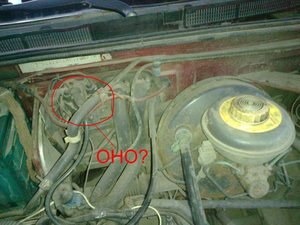

    Это вот такая балда под крышкой распределителя? Или надо глубже лезть? я чего-то не обратил внимания.

    ну нет. катушка зажигания.

    Вот это?

    жып широкий
    центральный провод на распредилитель откуда идет

    ну блин катушка зажигания. надо вживую видеть. тут хз что на фото... смотри как серый говорит
    вроде она, но хз непонятка

    Да она она. Центральный провод как раз приходит сюда. Его отчетливо видно.

    померял сопротивление?
    первичная - между клеммами
    вторичная - клемма и высоковольтный вывод
    не бойся, пробуй. только отсоедини все провода естественно
