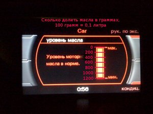

    3.10. Как определить сколько долить масла на машине без щупа. (не для ALT)
    Последнее новшество - не комплектовать двигатель щупом для масла, а вывести в MMI шкалу уровня масла.
    Примерно смысл этой шкалы таков:

    5. Ситуация с Маслёнкой.*
    Маслёнка - это периодически возникающая жёлтая надпись на панели приборов "OIL MIN" в купе с символом маслёнки.
    5.1. Маслёнка не врёт.
    И хотя, посмотрев масло на щупе, вы можете обнаружить, что масла ещё заметно выше минимума, маслёнка, как не странно, не врёт.
    В процессе работы мотора, уровень масла в поддоне постоянно меняется: производительность маслонасоса и скорость стекания масла в поддон - величины разные, и поэтому есть моменты, когда уровень масла в поддоне падает. Поэтому, чтобы определять уровень масла точно, в приборной панели, в которую приходят данные об уровне масла от датчика, есть карта, при каких оборотах и при какой температуре, каким должен быть расчётный уровень масла. Емнип, расчётную цифру и фактическую вы можете смотреть в 5м канале приборки.
    5.2. Когда загорается маслёнка?
    Приборная панель постоянно отслеживает расчётную и фактическую величину уровня масла, вычисляет разницу, считает среднеквадратичное отклонение И при падении динамического уровня ниже некой пороговой величины - выдаёт сигнал-маслёнку.
    5.3. Как починить маслёнку?
    Использовать качественные ГСМ.
    5.4. Как сбросить маслёнку?
    Для ALT: открыть капот на 30 секунд. Если концевик капота исправен, программа сбросит накопленные данные и следующие 100км вы эту маслёнку не увидите. Если концевик неисправен... вы не увидите не панели приборов, что капот открыт, и, очевидно, статистика по уровню масла не будет сброшена.
    5.5. Может просто сломался датчик уровня масла?
    Такое бывает, с вероятностью, 0.5%.
    И при этом, как правило, выводиться надпись о неисправности датчика: "OIL SENSOR". Тоже жёлтая.
    5.6. Эта маслёнка на что-то влияет?
    Прямо - нет.
    Косвенно, если вы используете LongLife Oil Service, динамические показания датчика уровня масла (вместе с термической нагрузкой на масло) используются для определения состояния масла и срока до следующей смены масла.
    Но в этом есть бонус для владельцев ALT: вы можете включить LonfLife в приборке, выставить границы, например, 3-30ткм, и, нажимая на кнопку с гаечным ключом, в любой момент времени узнавать, как стареет ваше масло. В идеальных условиях оно должно стареть (там показывается расчётный пробег до следующего ТО) одновременно с пробегом. Если старение происходит гораздо быстрее пробега... меняйте масло и/или бензоколонку.
