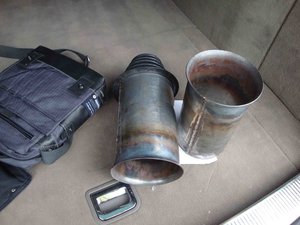

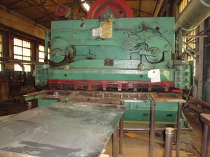

    Ну вот, короче, дошли руки, сделал два стакана как и обещал, маленкий АТЧЕТ !!!

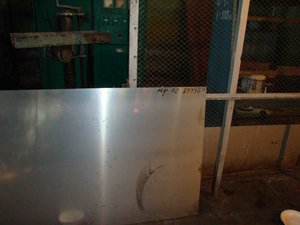

    фото №1 - Лист нерж AISI 430 2мм от братьев кытайцев
    фото №2 - Гильотина, ска, опасная...

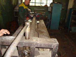

    фото №3 - Геннадич - золотые руки и его вальцы, начало...
    фото №4 - Результат

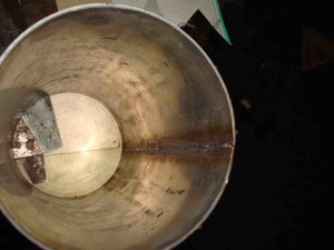

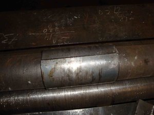

    фото №5 - После сварки

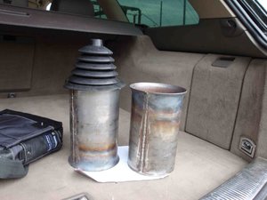

    фото №6 - Это уже окончательно в черновой обработке
    фото №7 - финал
    Осталось ободрать наждачкой внутри и с наружи придать товарный вид, так сказать :drunk2:

    фото №6 №7

    Кросавчег)

    даже по краю развальцовку сделал- кросавчег!!!!

    Дима, респект! Вернусь через неделю с Хохляндии, свяжемся.
    А задние пока не делал? Размеры по моим эскизам?

    Всем спасибо за отзывы!
    Делал 135 внутри, высота из твоих эскизов, задние пока не делал, решил передок до ума довести... поставить завтра, как обещал не получиться в следующие выходные тока, сын у меня родился :beer::drunk2::[:]||||||:drunk2:

    Дим присоеденяюсь к поздравлениям, по теме зачем такой толстый материал, 1мм вполне хватило, чего не варил шов аргоном?

    Небыло под рукой аргона, нашел электроды нержавеющие арабские ну ими и заварили, седня попробую аргоном из нутри подварить, чтоб аккуратно было... а из 2мм делал, небыло в наличии на базе 1мм, вернее была, но она пищевка и дороже в три раза, выходило так же по деньгам, потому взял кытайскую 2 мм всетаки понадежней, боюсь как бы эту не порвало, а то об нее разорвать резину запросто можно, причем не только балон, но и колесо можно порвать если на ходу лопнет :uhoh:

    :thumbup: красавец!!!!
    присоеденяюсь к поздравлениям по поводу рождения сына!!! :beer:
    Скажи, а сколько примерно весит каждый стакан?

    По теории получаеться - Высота заготовки 230, толщина 2 мм, Двнутренний 135 мм, плотность 7,9
    Итого: 135*3,14*230/10000=0,0975 метров квадратных 0,0975*2*7,9=1,54 кг
