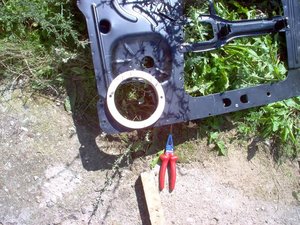

    А кто сказал, что будет легко :dead: В моем случае, обьем для динамика создает не обшивка, а лист STP (3 фотка). А как сделать тебе я незнаю - невидял разобранную дверь... надо думать, выход всегда есть :nod:

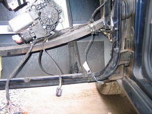

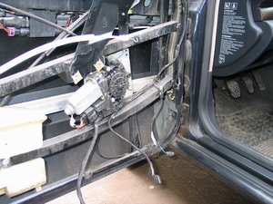

    Ну вот посмотри на дверь, может у тя какая нить мысля свежая родица :rock:

    Ндааа... у тебя даже динами крепить некуда. Выхода всего два:
    1. Ставить фанерный лист в месте где будет стоять динамик, что давольно таки муторно :uhoh:
    2. Повесить все на обшивку, но в этом случае придеться ее здорово утяжелять!!!

    1 вариант: Если прикрепить лист, что тоже сложно будет, там же ребро жёсткости, его не очень охото сверлить. А по краям двери прилегает обшивка, когда ставится. :unhappy: И к тому же получится что задняя и передняя части диффузора будут не отделены друг от друга, смысла тогда нету грубо говоря :shock: А поссадочное место под динамик и дырка в обшивке, находится на растоянии приличном от самого каркаса двери, оно выпуклое в салон, тоже головняк, надо как то динамик выдвигать вперёд будет... вообщем зад какой-то... :unhappy:
    2 вариант. На обшивку можно прикрепить через проставки (как америкос сделал) и не парится. Обклеить её пожирнее как нить да и всё может. :shock:
    А с той четвёркой, что по ссылке, то там я уверен тоже не делали подиум с жёстким креплением к двери, сам Папа об этом там говорил (сам ОН почти не шарит в вопросе КСТАТИ, спрашивать его о чём либо думаю бестолку :( ) Там просто подиум забацали прямо на обшивке, он жёсткости то конечно же добавил, наверное её хватило, чтог бы бас был отчётливый. :shock:

    Даже и незнаю, что тебе посоветовать. Я например вешал на обшивку, а между обшивкой и щитом ставил фанерное кольцо, потом потом длинными саморезами прикрутил подиумы через обшивку, проставочное колцо к металлу. Получилась довольно жесткая конструкция, даже без шумки динамики неплохо басили, а с шумкой так вообще :rock: :[:]||||||
