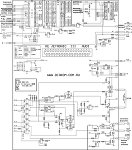

    Насамом деле реактивной составляющей при таких временах (секунды ) обмотка ЭГРД не имеет совсем. Только активную . Это раз, второе посмотри схему ЭБУ в части выхода на ЭГРД. Обычный двух полярный выход как операционнике . Тоесть выдает медленно изменяющееся постоянное напряжение в плюс или в минус. Естественно в этом случае ток строго пропорционален ннапряжению. Никкаких частот там нет.

    И объясни чем задана постоянная времени процесса управления током ЭГРД. :hi:
