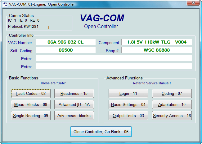

    VAG-com + шнурок есть.
    Объясни чайнику, что есть "лог" и как правильно его нужно снять

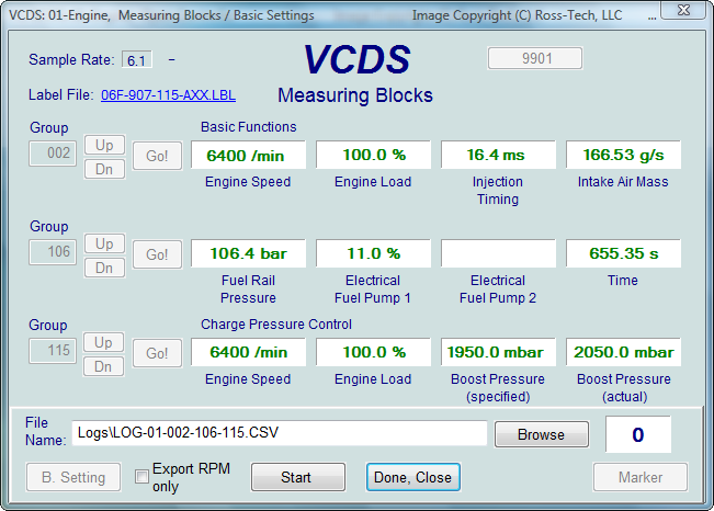

    лог-файл - файл содержащий данные по параметрам работы. Выбираешь группу параметров, которые ты хочешь отследить и нажимаешь на запись.
    Оффтопик: В народе обычно называют трендом.
    Здесь почитай:
    http://audi-club.ru/forum/showthread.php?t=115582
    там файлик хороший выложили - пдфник по группам

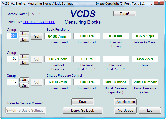

    :)Нус, начнем...
    1. Коннектимся к двигателю.
    2. Идем в "08-Измерения"
    3. Выбираем блоки 114, 115, 206 (Если авто после 2003 модельного, если до тогда 211...Но тут надо смотреть, надо чтобы в первом и втором полях данные были в г/с, это расход воздуха)
    4. Нажимаем кнопку лог
    По желанию выбираем имя файла, где его сохранить и давим кнопку Старт!
    5. Ездовая задача состоит в том, чтобы на 2-3 передаче, с 1500 об/мин, вжать до упора педаль аккселератора и раскрутить двигатель до 6000 об/мин, посему очень осторожно! Приотпускать педаль - запрещается!
    6. Когда это сделано, останавливаемся и нажимаем: Сделано/Возврат (Done/Close), ни в коем случае не жмите Стоп, это сотрет лог!
    7. Все! Файл какой есть выкладываем сюда для анализа...
    8.Удачи!
